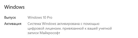

Добрый день!
Павел, подскажите как удалить цифровую лицензию виндовс 10, купленную у Вас?
подробности: при переустановки виндовс, лицензия активируется автоматически! поменял SSd, на которой стояла ОС, и этот отформатированный этот SSd поставил на совершенно другой ПК, и при установке винды, лицензия активировалась автоматически с того Пк, ка котором изначально стоял SSd. Получается лицензия прилипла к диску ssd! Тестировал на трех разных SSD, и теперь не зависимо куда ставлю любой SSD на Пк или ноут, система активируется автоматом! Для себя это нормально)
Как удалить эту привязку при продаже SSD или ПК? в инете инфы по прилипке лицензии к жесткому диску не нашел!
Дайте ответ пожалуйста!? готов предоставить доступ к ПК через тимвивер.
Спасибо!

Официально, такого поведения не может быть. При повторной проверке активации, активация будет сброшена. Если ключ использовался на более чем 2 конфигурациях ПК, то ключ будет заблокирован. 100% точно ключ не привязывается к диску, ключ подтягивается из учетки.

может я не коректно обьяснил свою проблему, попробую еще раз:
SSD диск стоял и работал на одном пк, с активированным ключем от Павла. ПОТОМ SSd был изьят в другой пк, там я с ним поработал Акронисом и установил чистую винду10, при подключении интернета система автоматически активируется без ввода ключа и без входа в учетную запись майкрософта. такая же ситуация еще с одним SSD? который тоже стоял на первом пк - потом переехал в ноутбук.
Вот такой прикол - никак не могу разобраться! помогите!
есть видео на ютубе как просходит автоактивация системы при подключении интернета (https://youtu.be/o8EtSqONYYI).
могу заснять на видео все интересующие для вас моменты а также доступ по тимвивер. Возможно эта тема достойна видео на вашем канале!? wacko

Такое поведение официально не задокументировано, официально так быть не должно. Почему это происходит у вас не понятно.  Если вы хотите использовать другой ключ. вы можете его изменить в разделе активации Windows.
