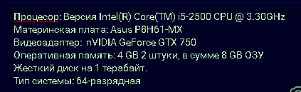

Можно пожалуйста я вам расскажу всю историю чтобы вы мне помогли.
Я всегда использовал виндовс 7. Но в начале весны у меня сильно лагали игры, я не знал что делать все перепробовал. В итоге решил перезапустить винду и решил заменить на 10.
После я отлично пользовался компьютером.Но буквально 3 недели назад у меня вообще все стало плохо, у меня лагают игры всего 10-20 фпс хотя раньше было 120 - 240, у меня ели тянет фильмы и все остальное. И знаете как, бывают дни когда все хорошо, но таких дней было не больше 3 за 3 недели. В итоге я сделал все: прочистил вирусы и кешь, переустановил драйвера, прочистил от пыли, и даже максимум поднял производительность, и ничего не помогло. Вообщем когда я хотел по вашему видео обновить драйвер для материнки, я заметил что для моей старой материнки 12 года нет драйверов для виндовс 10. Вот я думаю может у меня просто не тянет железо винду 10. Я скину мое железо в скриншоте, подскажите что делать и какой виндовс лучше всего подойдет. Я уже вообще не знаю что мне делать.

Ну так если в начале все было хорошо значит подходит для 10. Если проблемы начинаются через время значит это крайне похоже на стрытый майнер, еще может быть перегрев, если тогда было прохладно, а сейчас стало жарко. В общем проблем может быть много нужно тестить комп.

Спасибо за ответ. Вообще я проверил комп как у вас в видео было, и вирусы с майнерами удалил. Походу дело все же в темпиратуре. Спасибо за совет, я тогда не буду наверное винду пока что переустанавливать. Сночала найду кулир, потому что старый кулир который к процесору идет он сломался. Потом если что посмотрю. Я почему думал что у меня не подходит под винду 10. Потому что драйвера на материнку, не было только на винду 10.
3 oleg20021228 • 22:45, 2020-07-29
А вы можете подсказать какой куллер подойдет для моего процессора и моей материнки. Я не знаю как это определить. Там же каждый куллер по разному может ставиться на процесор и прикрепляться к материнки. Я зашел в гугл и не могу найти совместимость с куллером. Или у вас есть какой не будь ютуб ролик на эту тему. Я не знаю что делать.

Завит от вашего сокета
