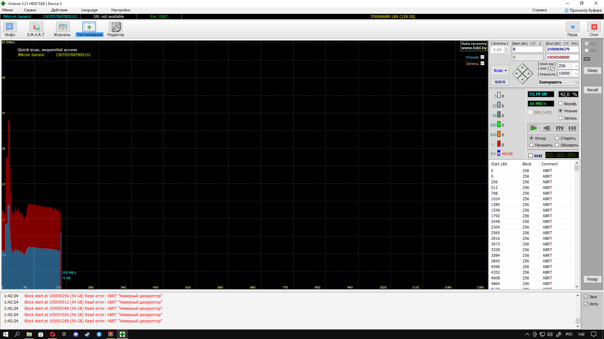

Добрый день. Проблема в ССД при форматировании зависает весь компьютер прям встает, ничего не можем сделать. и еще после того как внутри диска удалить файл он восстанавливается. приложу скриншот с программы виктория.

По одному скриншоту сказать точно сложно, но очень похоже на смерть контроллера - если это оно, то не лечится.
