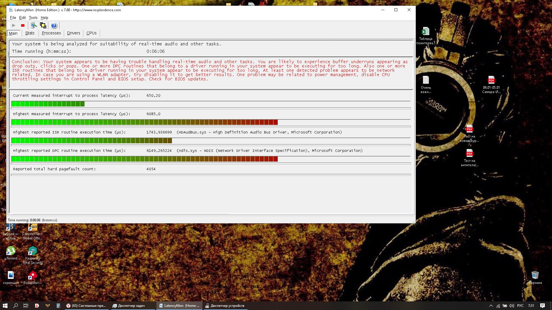

Помогите пожалуйста, Ноутбук Ашер aspire V 17, Проблема такая: Запускаю игру, через 10-15 мин. начинается дикое искажение звука, потом он вообще весь звук пропадает, выключаю игру, через 2-3 минуты звук возвращается и все в порядке, запускаю игру снова, через 10-15 мин все повторяется, дрова првоеря менял, устанавливал новые. Примечание: Левая колонка на ноутбуке, хрипит сама по себе, даже если нет вывода звука, когда отключаю звуковой драйвер, динамик умолкает. Жду помощи спасибо! Пользуюсь только наушниками!

перевел в яндексе: Вывод: ваша система, похоже, испытывает проблемы с обработкой звука в реальном времени и другими задачами. Вы, скорее всего, испытаете нехватку буфера, проявляющуюся в виде выпадений, щелчков или хлопков. Одна или несколько подпрограмм DPC, принадлежащих драйверу, работающему в вашей системе, по-видимому, выполняются слишком долго. Кроме того, одна или несколько подпрограмм ISR, принадлежащих драйверу, работающему в вашей системе, по-видимому, выполняются слишком долго. По крайней мере, одна обнаруженная проблема, по-видимому, связана с сетью. Если вы используете адаптер WLAN, попробуйте отключить его, чтобы получить лучшие результаты. Одна из проблем может быть связана с управлением питанием, отключением настроек дросселирования процессора в Панели управления и настройкой BIOS. Проверьте наличие обновлений BIOS. что делать?

Ну так все правильно пишет проблема с драйвером, возможно с сетевым и из-за этого тормозит звук.

добавил в начале поста скриншот, посмотри пожалуйста, я нефига ничгео там не понял

Загляни в диспетчер задач и посмотри не грузит ли проц системные прерывания, если грузят смотри про них видео на канале. Это либо драйвер, либо сам звуковой кодек, либо проблемы с питанием.
