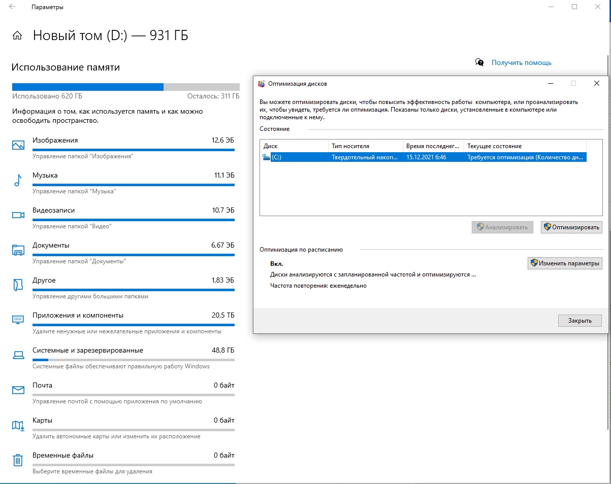

У меня есть два SSD, C и D, на C стоит Windows 10, он системный, а не системный D диск странно себя ведёт, когда пытаешься перекинуть с 1 диска на другой первые несколько процентов всё в порядке, а потом он начинает работать просто с мизерной скоростью.
Затем при распаковке определённых файлов(не очень понятно что является критерием) он выдаёт ошибку unarc.dll, также в Свойства>Cервис>Оптимизировать он не отображается вообщем, а в разделе Параметры>Память он выдаёт сказочные числа в Пекабайтах и бесконечно наращивает их.
Что интересно игры например на этом диске хорошо, даже довольно тяжёлые (около 100гб). После переустановки винды всё по старому, при том что я всё отформатировал.
Системный диск работает хорошо, причём неважно какой диск будет системным, а не системный вот таким образом сбоит. Памагити.

Уж очень второй диск похож на китайца у которого заявлена одна емкость, а на самом деле другая. Если это хоть какой то боль-мень бренд, то рекомендую поискать на него более свежую прошивку. Если это SATA SSD, то рекомендую проверить порт САТА в которой он подключен, так как на простых матерях САТА порты делят линии с PCI-E портами по этой причине возникают конфликты. Можно попробовать поменять дата кабель и порт питания и проверить 5вольт линую на БП. В начале диск пашет быстро из-за кеша, потом скорость падает до заявленных скоростей, если в этот момент диск перегревается, то он вообще может уходить в тротлинг, а скорость при этом может падать в 4 раз. Еще проблема можете быть если диск забит более чем на 90%.

Я же написал, неважно какой диск, если он не системный, он так работает, плюс диски оба от одной фирмы. И на харде предыдущем та же проблемы была. Это что-то то ли с биосом, то ли с чем не пойму, сами диски исправнее некуда. На другом компе работают без запинок.
